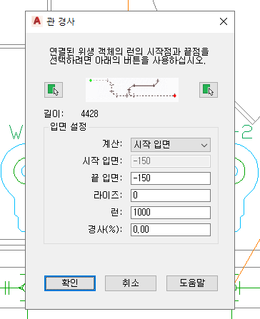

관 경사 도구를 사용하여 관 경사, 시작 입면 또는 끝 입면을 계산할 수 있습니다.
관 경사 도구를 사용하려면 계산할 관에 대해 다음 값 중 하나 이상을 입력해야 합니다.
관 경사를 계산하려면
. 녹색 점은 선택한 관의 시작점을 나타냅니다. 빨간색 점은 끝점을 나타냅니다.

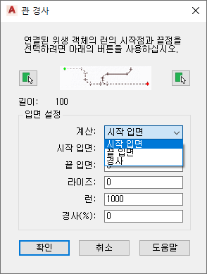

위생 런의 시작점이나 끝점을 재정의할 수 있습니다.
관 경사 대화상자에서 런의 시작점 선택이나 런의 끝점 선택을 클릭합니다.
| 계산할 항목... | 입력할 항목 |
| 시작 입면 | 끝 입면 및 경사 |
| 끝 입면 | 시작 입면 및 경사 |
| 경사 | 시작 입면 및 끝 입면 |
