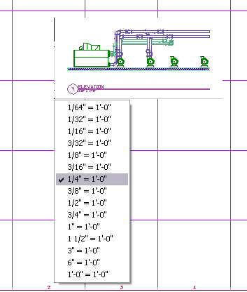

시트에서 뷰포트 창을 지정합니다. 시트에서 뷰 크기를 변경하려면 마우스 오른쪽 버튼을 클릭하고 새 축척을 선택합니다.
