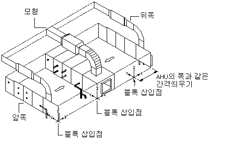

각 부품 크기는 장비와 같은 실제 빌딩 시스템 부품을 나타내며 뷰에 따라 다르게 표현됩니다. 블록 기반 건물 환경에서는 부품 크기의 3D 모형에서 2D 직교 뷰 블록을 생성할 수 있습니다. 부품의 평면, 입면 및 모형 뷰를 나타내는 표준 AutoCAD® 블록이 그룹화되어 개별 부품 크기를 작성합니다. 일반적으로 각 부품 크기에는 각 뷰 방향(맨 위, 맨 아래, 앞쪽, 뒤쪽, 왼쪽, 오른쪽)에 대해 하나씩, 6개의 직교 뷰 블록이 있습니다. 다음 그림은 공기 조화기의 6개 직교 뷰 블록을 나타냅니다.

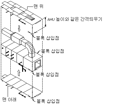

맨 위 및 맨 아래 직교 뷰 블록
앞쪽 및 뒤쪽 직교 뷰 블록

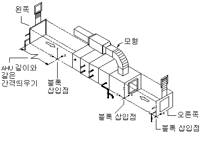

왼쪽 및 오른쪽 직교 뷰 블록
삽입점 또는 기준점은 삽입 시 블록 위치 조정을 위한 참조로 사용됩니다. 모든 뷰 블록은 표준 좌표계(WCS)에서 공통 삽입점 0,0,0을 공유하며 이는 모형 블록에서의 동일한 점을 나타냅니다. 삽입점의 위치는 도면에 추가할 때 부품 크기의 배치에 직접 영향을 줍니다.
이전 그림은 모형 뷰의 삽입점을 앞쪽 맨 아래 모서리의 오른쪽 코너로 표시합니다. 맨 위 및 맨 아래 뷰에서는 앞쪽 모서리의 오른쪽 코너에 삽입점이 있고 맨 위 뷰 삽입점이 공기 조화기의 높이만큼 간격띄우기됩니다. 앞쪽 및 뒤쪽 뷰에서는 맨 아래 모서리의 오른쪽 코너에 삽입점이 있고 뒤쪽 뷰 삽입점이 공기 조화기의 폭만큼 간격띄우기됩니다. 왼쪽 및 오른쪽 뷰에서는 앞쪽 맨 아래 코너에 삽입점이 있고 왼쪽 뷰 삽입점이 공기 조화기의 길이만큼 간격띄우기됩니다.
