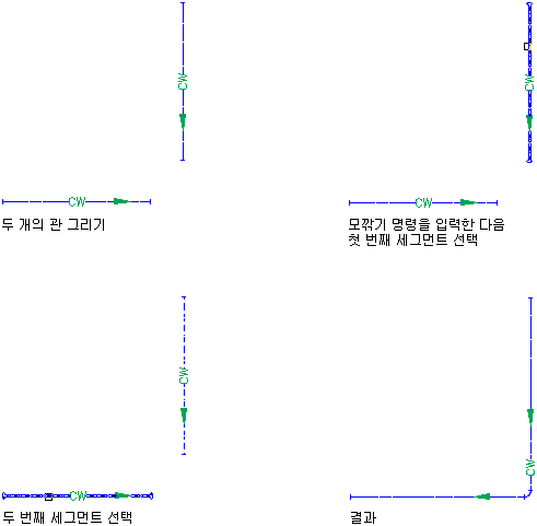

AutoCAD MEP 2025 툴셋에서 FILLET 명령을 사용하여 선, 폴리선 및 호와 같은 AutoCAD 객체뿐만 아니라 스키매틱 선과 관을 모깎기할 수 있습니다. 모깎기 반지름이 0(기본값)인 FILLET 명령을 사용하여 스키매틱 선이나 관을 연장하거나 자르기하여 쉽게 연결할 수 있습니다. 직교 모드 또는 등각투영 모드에서 이 명령을 사용할 수 있습니다.
관 모깍기
주: 결과적으로 단일 스키매틱 선이나 관은 처음 선택한 세그먼트의 시스템, 스타일 및 흐름 방향 같은 특성을 가지게 됩니다. 관의 경우 결과적으로 위생 시스템에 대해 지정된 유형의 엘보도 가지게 됩니다. 자세한 내용은 위생 시스템의 기본 부속 지정을 참고하십시오.
