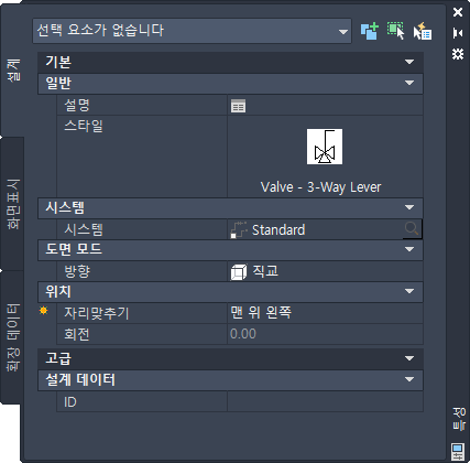

필요한 경우 이동하여 도구를 표시합니다. 도구에는 작성하는 객체에 대한 미리 구성된 특성이 포함되어 있으므로 이 절차에서 참조되는 스키매틱 기호 특성 중 일부는 지정할 필요가 없거나 지정할 수 없을 수도 있습니다.
| 스키매틱 기호 스타일을 선택하려면... | 할 일... |
| 현재 도면에서 | 특성 팔레트 기본 일반 스타일 에서 이미지를 클릭합니다. 스타일 검색기 팔레트가 표시되면 도면 소스를 컨텐츠 라이브러리로 설정하고 도면 파일을 현재 도면으로 설정합니다.
| 도면에서 스키매틱 기호에 대한 기본 컨텐츠 위치로 지정된 디렉토리에서 | 특성 팔레트 기본 일반 스타일 에서 이미지를 클릭합니다. 스타일 검색기 팔레트가 표시되면 도면 파일을 현재 도면으로 설정합니다.
주: 소프트웨어에 제공되는 모든 스키매틱 기호에 등각투영 뷰가 있는 것은 아닙니다. 직교 뷰와 등각투영 뷰를 모두 가진 기호를 포함하는 도면은 적절하게 명명됩니다.
| 선택한 도구의 특성에서 참조된 스타일 도면에서 | 특성 팔레트 기본 일반 스타일 에서 이미지를 클릭합니다. 스타일 검색기 팔레트가 표시되면 도면 소스를 현재 열려 있는 도면으로 설정하고 도면 파일을 모든 도면으로 설정합니다.
