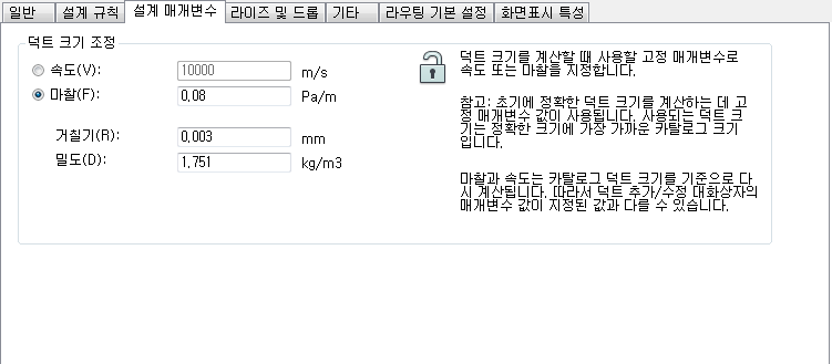

원하는 덕트 크기 계산 방법을 지정합니다.
| 원하는 작업… |
할 일... |
| 일정한 속도 방법 사용 |
속도를 선택하고 값을 입력합니다. |
| 동일한 마찰 방법 사용 |
마찰을 선택하고 값을 입력합니다. |
주: 덕트 추가 대화상자에서 고정 매개변수 값으로 별표(*)가 표시됩니다. 고정 매개변수 값은 처음에는 정확한 덕트 크기를 계산하지만 이후에는 카탈로그에서 사용할 수 있는 크기를 지정하는 데 사용됩니다. 일단 덕트 크기를 계산하면 추가 대화상자 또는 수정 대화상자의 고정 매개변수 값이 설계 매개변수에 지정된 값과 다를 수 있습니다. 자세한 내용은 덕트 크기 조정 방법 및 도구를 참고하십시오.
