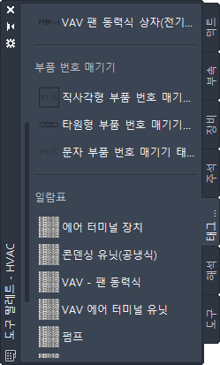

태그 및 일람표 팔레트에서 부품 번호 태그와 일람표 도구를 찾습니다.
태그 및 일람표 도구 팔레트
부품 번호 도구를 사용하여 태그에 번호를 개별적으로 또는 순서대로 매길 수 있으며, 동일한 부품 유형에 동일한 번호를 사용할 수 있습니다. 부품 번호 태그에는 숫자나 문자 레이블을 사용할 수 있습니다. 모든 MEP 객체에 부품 번호 태그 작업을 수행하는 동안 태그 및 일람표 팔레트에서는 덕트와 파이프 시스템에 해당하는 일람표 도구만 제공합니다. 자세한 내용은 부품 번호 태그 및 일람표 작업을 참고하십시오.
