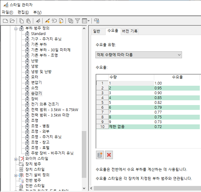

수요율을 지정하여 회로의 예상 수요 부하를 계산할 수 있습니다. 수요율은 다음과 같습니다.
각 수요율은 부하를 곱한 값으로 지정되어 부하 범주에 대한 수요를 결정합니다. 회로에 과부하가 걸리지 않도록 수요 부하를 정의하는 것이 중요합니다. 또한 수요율을 정의하면 예상 수요 부하를 실제로 계산할 수 있습니다.
예를 들어, 부하 범주 조명의 경우 수요율이 1.00이고, 60VA인 라이트가 10개이면 부하는 60VA x 10(라이트 수) = 600VA가 됩니다. 따라서 이 부하 범주의 부하에 대한 라이트는 600VA가 됩니다. 그러나 이 값은 모든 라이트가 동시에 켜질 때만 적용됩니다. 한 번에 라이트를 절반만 켜려면 수요율을 상수 값 0.5(또는 50%)로 지정합니다. 예상 부하는 600VA x 0.5(수요율 단위) = 300VA가 됩니다. 빌딩 코드는 수요 부하로 사용할 값에 대한 지침을 제공합니다. 예를 들어, 전반의 컨센트 총 부하가 20,000VA인 경우 로컬 코드에 따라 수요율은 15,000VA가 될 수도 있습니다.
다른 예로 승강기처럼 수요율이 객체의 수량에 따라 달라지도록 설정된 경우, 최소 수요율 값은 72%(또는 .72)가 됩니다. 예상 부하는 600VA x 0.72(수요율 단위) = 432VA가 됩니다.
수요율은 부하 범주에 지정되고, 부하 범주는 장치 연결구에 지정됩니다. 장치의 예상 부하는 부하와 수요율 값을 사용하여 계산됩니다. 회로 관리자와 분전반 구성도에는 예상 수요 부하가 표시됩니다. 분전반 구성도에도 각 부하 범주 스타일에 대한 부하가 표시됩니다.
