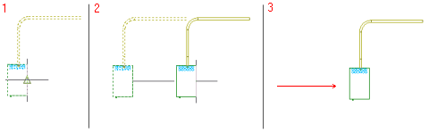

변경할 세그먼트를 선택합니다.
다음 작업 중 하나를 수행합니다.
원하는 작업...
할 일...
케이블 트레이 또는 전선관 이동
홈 탭
수정 패널
이동
을 클릭합니다.
기준점(1)을 지정한 다음 두 번째 점(2)을 지정하여 객체 이동 위치(3)를 지정하는 방식으로 거리와 방향을 지정합니다.
MEP 객체의 이동 보기
팁:
위치 그립
을 클릭하여 객체를 이동할 수도 있습니다.
