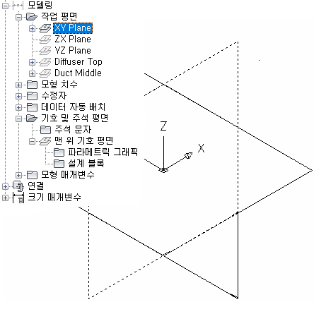

ZX 평면, YZ 평면 및 XY 작업 평면이 작성됩니다.
.부품 브라우저에서 작업 평면을 선택하면 모델링 영역에서 해당 작업 평면이 강조표시됩니다.
ZX 평면 선택
이제 ZX 평면 및 YZ 평면 아이콘을 사용할 수 없으며(음영처리됨) 모델링 영역에 XY 작업 평면만 표시됩니다.
