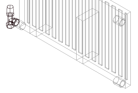

정렬 그립
을 사용하면 해당 연결구를 정렬하고 다중 뷰 부품을 올바른 방향으로 배치하여 다중 뷰 부품을 다른 객체에 연결할 수 있습니다. 정렬 그립을 사용하면 라디에이터 밸브를 라디에이터의 다른 쪽으로 정확하게 이동할 수 있습니다.
다른 연결에 영향을 주지 않고 다중 뷰 부품을 이동하거나 다시 정렬할 수 있는 경우에만 다중 뷰 부품 연결구에 정렬 그립이 표시됩니다. 그렇지 않은 경우 연결구의 위치 그립
을 사용하여 다중 뷰 부품을 이동합니다.

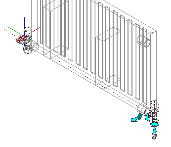

밸브를 다른 연결구로 이동하고 정렬을 유지하려면
그러면 원래 위치와의 정렬이 유지된 상태로 다중 뷰 부품이 이동됩니다.
