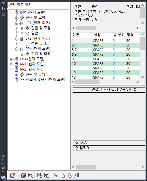

전반을 연결한 후 회로 관리자를 사용하여 각 부하 범주에 대한 전반 수요 및 연결된 부하의 합계를 한 전반에서 다른 전반으로 전송합니다.
동일한 도면에서 전반을 연결하려면
| 선택한 항목... | 할 일... |
| 전반의 회로 차단기 | 연결된 전반의 기존 회로에 전반이 하위 공급 전반으로 추가됩니다. |
| Feed-thru 러그 | 연결된 전반의 Feed-thru 러그 회로에 전반이 하위 공급 전반으로 추가됩니다. |
| Sub-feed 러그 | 연결된 전반의 Subfeed 러그 회로에 전반이 하위 공급 전반으로 추가됩니다. |
| Subfeed 차단기 | 연결된 전반의 Subfeed 차단기 회로에 전반이 하위 공급 전반으로 추가됩니다. |
| 변압기를 통해 연결된 전반(전반의 전압이 다름) | 전반의 전압이 다른 경우 전반이 변압기를 통해 연결됩니다. |
하위 공급(연결된) 전반은 왼쪽 창에 있는 트리 뷰에서 들여쓰기로 표시됩니다.
