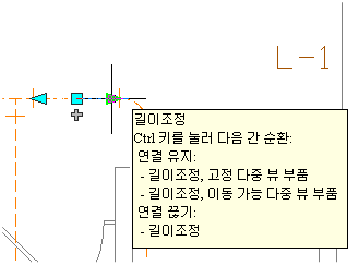

다른 객체에 연결된 끝의 길이조정 그립을 사용할 경우 AutoCAD MEP 2025 툴셋에서 객체 간 연결이 유지되도록 할지 여부를 지정해야 합니다.

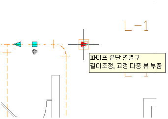

선택된 관 세그먼트
선택된 길이조정 그립
지정된 새 길이
배치 결과
