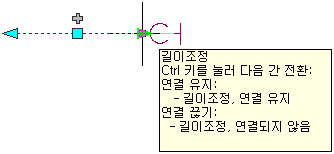

  1. 스키매틱 선 세그먼트를 선택합니다.
  2. 수정할 끝의 길이조정 그립을 클릭합니다.
  3. 세그먼트가 선택한 끝의 객체에 연결되어 있으면 연결을 유지할지 여부 및 유지 방법을 지정합니다.
    원하는 작업 수행할 작업...
    스키매틱 부속 및 세그먼트만 조정하여 연결을 유지하고 부품의 현재 위치 유지 다음 단계로 계속합니다.
    부품을 비롯한 모든 객체를 조정하여 연결 유지 Ctrl 키를 누릅니다.
    연결 끊기 Ctrl 키를 누릅니다.
