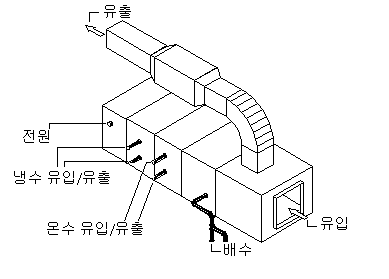

연결구를 추가할 때 도메인을 지정합니다. 도메인은 부품의 연결 규칙을 지정하는 사전 정의된 리스트입니다. 도메인은 부품 패밀리에 대해 한 번 정의되며 모든 부품 크기에서 동일하게 유지됩니다. 특정 도메인에 속한 연결구는 같은 도메인의 다른 부품에 연결할 수 있지만 다른 도메인의 구성요소에는 연결할 수 없습니다. 예를 들어, 공기 조화기를 나타내는 다중 뷰 부품의 경우 해당 연결에 다음 도메인이 지정될 수 있습니다.
| 연결구 이름 | 설명 | 도메인 |
| 유입 | 공기가 유닛에 들어옴 | 덕트 |
| 유출 | 공기가 유닛에서 나감 | 덕트 |
| 전원 | 모터에 대한 전기 연결 | 전선관 |
| 온수 유입 | 온수가 열 코일에 들어옴 | 파이프 |
| 온수 유출 | 온수가 열 코일에서 나감 | 파이프 |
| 냉수 유입 | 냉수가 냉각 코일에 들어옴 | 파이프 |
| 냉수 유출 | 냉수가 냉각 코일에서 나감 | 파이프 |
| 배수 | 응축 배수 | 파이프 |

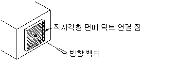

연결구 쉐이프는 부품 패밀리의 지정한 쉐이프에 따라 달라지지만 부품 크기를 기반으로 각 연결구의 유형, 크기 및 위치를 지정할 수 있습니다. 연결구 유형은 사전 정의된 유형 리스트에서 도메인을 기준으로 지정되며 부품의 연결 규칙을 추가로 정의합니다. 연결구 유형의 예로 플랜지, 슬립 접합, 접착식 등이 있습니다. 크기는 사용자 정의 값으로 쉐이프마다 다릅니다. 예를 들어, 직사각형 쉐이프의 경우 길이와 폭을 정의할 수 있으며 원형 쉐이프의 경우 지름을 정의할 수 있습니다. 그러나 각 연결구를 정의할 때 크기가 지정되지 않은 연결이 허용되는지 여부를 지정할 수 있습니다.
연결구의 위치는 부품의 3D 모형을 기반으로 좌표를 입력하거나 삽입점을 선택하여 지정할 수 있습니다. 일반적으로 부품 크기에서의 방향을 가리켜 부품을 벗어날 때의 연결구 방향을 설정하는 방향 벡터 또는 법선도 지정해야 합니다. 방향 벡터를 올바르게 지정하면 구성요소를 부품에 연결할 때 콤파스가 정렬됩니다.
권장되는 방향 벡터는 다음과 같습니다.
