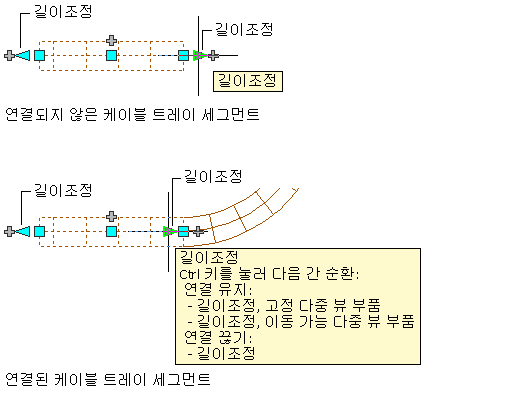

)을 사용하여 케이블 트레이 및 전선관 세그먼트의 길이를 수정할 수 있습니다. 그립은 세그먼트가 현재 각도로만 움직이게 하므로 이미 배치된 런의 길이를 수정할 때 특히 유용합니다.

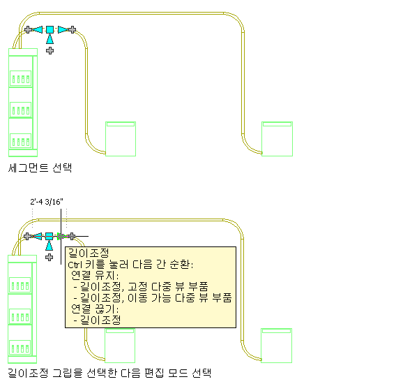

다른 객체에 연결된 끝 부분에서 길이 조정 그립을 사용할 경우 길이 수정 시 AutoCAD MEP 2025 툴셋가 객체 간 연결을 유지할지 여부를 지정해야 합니다.
그립이 활성화된 케이블 트레이 세그먼트
케이블 트레이 또는 전선관 세그먼트의 길이를 수정하려면
| 원하는 작업 | 할 일... |
| 부속 및 세그먼트만 조정하여 연결을 유지하고 부품의 현재 위치 유지 | 다음 단계로 계속합니다. |
| 부품을 비롯한 모든 객체를 조정하여 연결 유지 | Ctrl 키를 누릅니다. |
| 연결 끊기 | Ctrl 키를 두 번 누릅니다. |

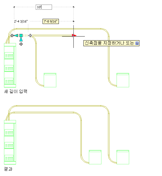

다음 예에서는 전선관 세그먼트의 길이 수정 방법을 보여 줍니다. 수평 전선관 세그먼트는 오른쪽으로 신축됩니다. 이동이 가능한 다중 뷰 부품 편집 모드에서 수정이 수행되므로 부품을 포함하는 연결된 객체는 연결을 유지하도록 조정됩니다. 즉, 수직 전선관, 연결된 부속 및 변압기가 이동됩니다.
전선관 길이조정
