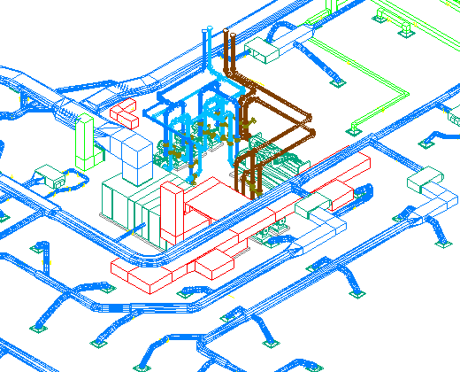

기계실의 3D 상세 뷰

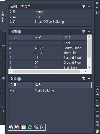

프로젝트 브라우저에서는 프로젝트를 작성하고 고급 프로젝트 정보와 설정(예: 프로젝트 번호, 프로젝트 이름, 연락처 정보와 사용할 도면 템플릿, 도구 팔레트 및 프로젝트별 컨텐츠 검색기 라이브러리의 파일 위치 등)을 지정합니다.
프로젝트 네비게이터를 통해 중앙의 한 위치에서 건물 레벨과 부속건물(윙) 정의, 프로젝트 도면 작성 및 플로팅 시트 작성과 같은 프로젝트별 작업을 수행할 수 있습니다.
도면이 프로젝트 표준과 동기화되려면 프로젝트에 속해야 합니다. 도면 관리 기능은 프로젝트 표준이 올바로 적용될 수 있도록 합니다. 독립 실행형 도면에는 프로젝트 표준을 적용할 수 없습니다. 독립 실행형 도면에 표준 스타일 및 화면표시 설정을 복사할 수는 있지만 표준이 변경되어도 이러한 도면은 표준과 동기화되지는 않습니다.
