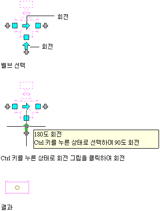

회전 그립 을 사용하여 그립에 지정된 방향으로 180도 또는 90도로 위생 인라인 부품, 부속 및 테이크오프를 회전할 수 있습니다.
평면도에서 3방향 밸브를 90도 회전
AutoCAD MEP 2025 툴셋에서는 반대쪽 끝에 연결구가 있는 관 인라인 부품, 부속 및 테이크오프에 회전 그립이 표시됩니다. 그러나 위생 런의 연결을 유지해야 할 경우 사용 가능한 회전 옵션이 제한되거나 그립이 숨겨집니다.
다른 객체에 연결되어 있는 부품, 부속 또는 테이크오프를 회전하면 연결된 객체의 연결을 유지하도록 객체가 조정됩니다. 예를 들어, 부속을 반전한 후에 연결된 관 세그먼트의 길이가 약간 조정될 수 있습니다. 객체가 조정 불가능하면 연결이 끊어집니다.
회전 그립은 부품을 180도 돌립니다. 반전 그립은 흐름 방향에 대해 부품(인라인 또는 앵커된 다중 뷰 부품, 부속 또는 테이크오프)의 방향을 지정합니다.
