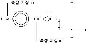

스키매틱 선을 그릴 때 특성 팔레트에서 선에 대한 속성 지정을 선택할 수 있습니다. 속성 지정은 배치에서 선을 식별할 수 있는 문자 ID입니다. 선에 대해 선택하는 스타일은 선택할 수 있는 속성 지정 ID 리스트를 결정합니다. 리스트에서 ID를 선택하거나 다른 ID를 입력할 수 있습니다.
속성 지정 ID의 예

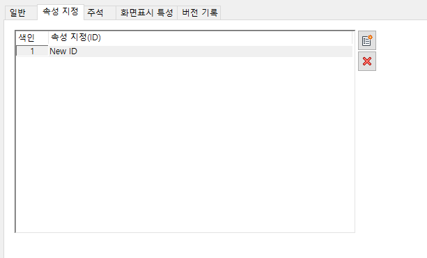

스키매틱 선 스타일에 대한 속성 지정을 정의하려면
| 원하는 작업... | 할 일... |
| 속성 지정 추가 | |
| 속성 지정 편집 | 해당 속성 지정 필드를 클릭하고 ID를 편집한 다음 Enter 키를 누릅니다. |
| 속성 지정 삭제 | 속성 지정을 선택하고 |
