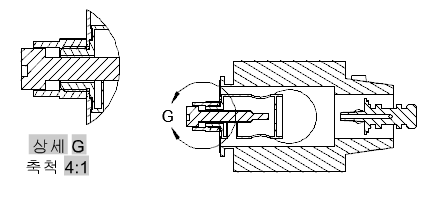

모형 모서리
- 부드러움
- 상세도에서 모형의 절단선을 부드럽게 설정합니다.
모형 문서 상세도에 적용됩니다. |
AMDETAIL 상세도에 적용됩니다. |

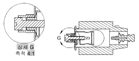

- 경계를 사용하여 부드럽게하기
- 상세도 주위에 경계를 표시하고 상세도에 표시된 모형의 절단선을 부드럽게 설정합니다.
모형 문서 상세도에 적용됩니다. |

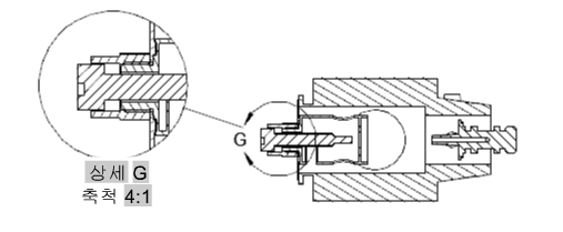

- 연결선을 사용하여 부드럽게하기
- 상세도 경계와 상세도 경계 사이의 연결선을 표시합니다. 또한 상세도 주위에 경계를 표시하고 상세도에 표시된 모형의 절단선을 부드럽게 설정합니다.
모형 문서 상세도에 적용됩니다. |

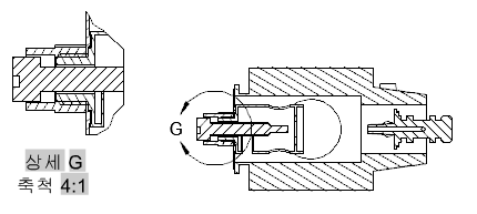

- 톱니 모양
- 상세도에서 모형의 절단선을 톱니 모양으로 설정합니다.
모형 문서 상세도에 적용됩니다. |
주: AMDETAIL 상세도는 톱니 모양 절단선을 지원하지 않습니다. 이 옵션을 선택한 경우 AMDETAIL 도면 뷰는 부드러움 옵션이 선택된 것처럼 동작합니다.
