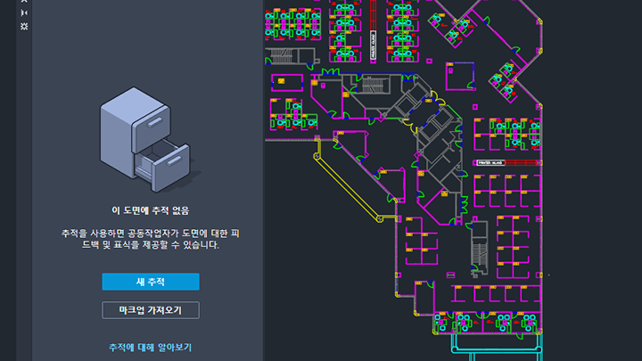

트레이스
트레이스는 기존 도면을 변경하지 않고 도면에 피드백을 제공할 수 있는 안전한 공간을 제공합니다.
도면에 트레이스가 포함되어 있지 않는 경우 새 트레이스를 더 쉽게 작성할 수 있도록 트레이스 팔레트가 업데이트되었습니다 또는 표식 가져오기.
트레이스에서 도면으로 객체를 복사할 수 있는 COPYFROMTRACE가 이제 트레이스 배치에서 뷰포트로 객체를 복사할 때 축척 비율에 대한 명령행 피드백을 제공합니다.
