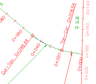

도면 설정에서 약어를 수정한 지오메트리 점 레이블
