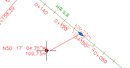

도면에서 레이블 이동
레이블 위치 그립을 사용하여 끌어온 레이블
레이블에서 선형까지 지시선이 작성됩니다.
레이블 앵커 그립을 사용하여 이동한 레이블

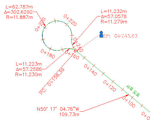

끌어온 상태로 표시된 선형 끝점 레이블
원 그립을 클릭하여 선택한 레이블을 재설정할 수 있습니다.
가독성을 향상시키기 위해 레이블을 이동한 선형
