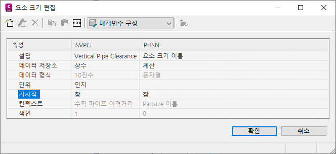

  1. 요소 크기를 추가하려면 요소 브라우저에서 크기 매개변수를 마우스 오른쪽 버튼으로 클릭하고 구성 편집을 클릭합니다.
    요소 크기 편집 대화상자가 표시되고 선택된 요소에 대해 현재 사용할 수 있는 크기 매개변수가 모두 표시됩니다. 간단한 원통 구조물 요소의 경우 몇 가지 기본 크기 매개변수로 요소 크기 이름(PrtSN) 및 구조물 수직 파이프 이격거리(SVPC) 등이 있습니다.
    주: 모형에 계산된 값을 설정하면 요소 크기 편집 대화상자에서 편집할 수 없습니다. 이러한 값을 변경하려면 모형을 편집해야 합니다.

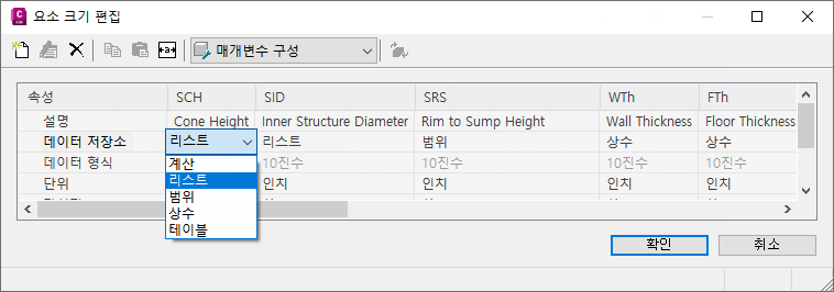

  2. 요소에 사용할 수 있는 크기 리스트를 추가하려면 크기 매개변수의 데이터 저장소 유형을 리스트로 변경합니다.
  3. 도구막대의 리스트에서 값을 선택합니다.

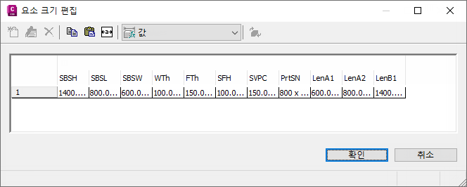

    매개변수 값이 표시됩니다.
  4. 요소에 대해 새 크기를 추가하려면 매개변수 값을 클릭한 다음 도구막대에서 편집을 클릭합니다.
    값 편집 대화상자가 표시됩니다.
  5. 추가를 클릭하고 새 크기를 입력합니다. 크기 추가가 끝나면 확인을 클릭합니다.
    팁: 표준 Microsoft® Windows의 잘라서 붙여넣는 기능(CTRL+C 및 CTRL+V)을 사용하여 다른 요소 집합에서 값을 잘라낸 후 붙여넣을 수 있습니다. 요소 작성기에서 다른 요소를 열어 복사할 크기 매개변수를 선택한 다음 선택한 값을 원하는 요소 매개변수에 붙여넣습니다. Microsoft® Excel에서 값 리스트를 작성하고 추가할 값 리스트를 선택한 다음 해당 값을 원하는 요소 매개변수에 붙여넣을 수도 있습니다.
    이제 요소 크기 편집 대화상자에서 편집한 크기 매개변수 값(예: LenB1)을 클릭하면 방금 추가한 크기 리스트가 표시됩니다.

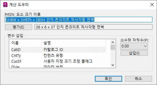

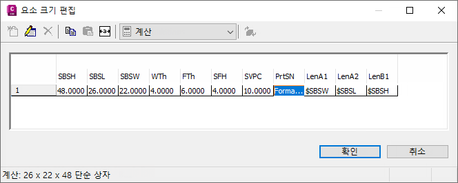

  6. 계산된 요소 크기의 고유 이름을 지정하려면 도구막대 리스트 상자에서 계산을 선택합니다.
    매개변수 값과 연관된 계산 문자열이 표시됩니다. 예를 들어, 구조물의 요소 크기 이름(PrtSN)에 대한 계산 공식은 “SHBW x SHBTh x SBSH 인치의 콘크리트 직사각형 면벽”이 될 수 있습니다. 또는 파이프의 경우 FormatNumber($PID,0) + “ 인치 콘크리트 파이프”이 될 수 있습니다.
  7. PrtSN의 값 셀을 두 번 클릭합니다.
    계산 도우미가 표시됩니다.
  8. 계산된 값을 사용하여 요소 크기 이름을 정의합니다.
    • PrtSN: 요소 크기 이름 문자 상자에서 값을 강조 표시하고 Delete 키를 눌러 문자를 제거합니다.
    • 정밀도에 대해 0(영)을 선택합니다.
    • 변수 삽입 아래에서 변수를 선택하고 삽입을 클릭합니다.
    • PrtSN: 요소 크기 이름의 값을 클릭하고 요소 크기 이름 문자열에 표시할 문자를 입력합니다. 예를 들어, 인치 지름 콘크리트 파이프를 입력하여 해당 문자를 요소 크기 이름에 추가합니다.
    • 변수 삽입 아래에서 Ptype을 선택하고 삽입을 클릭합니다.
    • PTyp을 선택하고 삽입을 클릭합니다.
  9. 평가를 클릭하면 계산 결과가 표시됩니다.
  10. 확인을 클릭합니다.
    PrtSN의 계산 값이 올바른 문자열로 업데이트되고 해당 값을 선택하면 결과가 상태 막대에 표시됩니다.
