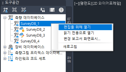

클라우드 측량 데이터베이스 잠금 상태를 검토하려면
편집을 위해 ACC에서 측량 데이터베이스를 열면 데이터베이스가 잠길 수 있습니다. 이 상태는 측량 데이터베이스 집합에서 확인할 수 있습니다.
- 도구공간의 측량 탭에서 측량 데이터베이스 집합을 확장합니다.
- 잠긴 측량 데이터베이스 아이콘
이 잠긴 측량 데이터베이스 옆에 표시됩니다. 이 상태는 이 데이터베이스에 연결된 모든 사람에게 표시됩니다.
- 데이터베이스를 잠근 이해관계자와 해당 데이터베이스가 잠긴 시간/날짜 스탬프를 보려면 아이콘 위에 커서를 놓습니다. 데이터는 읽기 전용 상태로 계속 사용할 수 있습니다. 측량 데이터베이스를 마우스 오른쪽 버튼으로 클릭하고 파일 열기를 읽기 전용으로 선택합니다.
편집하기 위해 클라우드 데이터베이스를 열려면
- 편집할 데이터베이스를 마우스 오른쪽 버튼으로 클릭합니다.
- 편집하기 위해 열기를 선택합니다.
