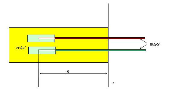

예 1:
이 예에서는 커넥터에 해당 커넥터와 연결된 모든 와이어 발생에 적용된 포함된 길이 특성이 있습니다.
A: 커넥터의 모든 핀이 모델링된 평면
B: 평면 A와 삽입된 와이어가 끝나는 점 사이의 거리. 다음은 전기 구성요소의 포함된 길이 값입니다.
조정된 길이 = 원래 와이어 길이 + B

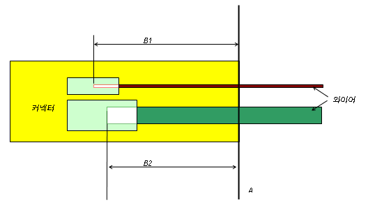

예 2:
이 예에서는 큰 와이어와 작은 와이어가 모두 연결된 복잡한 커넥터를 보여 줍니다. 큰 와이어의 핀 구멍이 작은 와이어 구멍과의 차이만큼 커넥터에 포함되므로 포함된 길이 특성이 커넥터에 배치됩니다. 특성 값은 대부분의 핀 구멍에 대해 가장 일반적인 포함된 길이와 같습니다.
B: 평면 A와 삽입된 와이어가 끝나는 점 사이의 거리. 구멍 크기가 다른 커넥터의 경우 구멍의 깊이에 따라 삽입된 각 와이어에 대해 B가 다를 수 있습니다. 이 예에서는 B가 B1이나 B2와 같을 수 있습니다.
B1: 평면 A와 삽입된 와이어가 핀 구멍 B1에 대해 끝나는 점 사이의 거리.
B2: 평면 A와 삽입된 와이어가 핀 구멍 B2에 대해 끝나는 점 사이의 거리.
작은 와이어의 조정된 길이 = 원래 와이어 길이 + B1
큰 와이어의 조정된 길이 = 원래 와이어 길이 + B2
