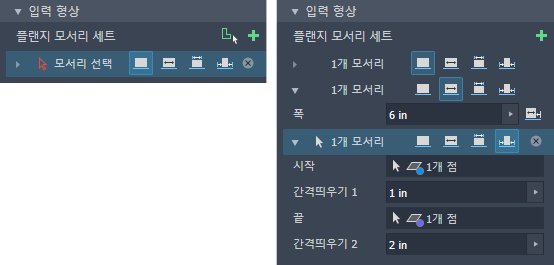

- 입력 형상 그룹
- 플랜지 모서리 세트
- 플랜지 피쳐를 구성하는 하나 이상의 플랜지 집합입니다. 선택한 모서리는 인접할 필요가 없습니다.
모서리 세트 추가
- 클릭하여 새 모서리 세트를 추가합니다. 동일한 옵션을 가진 모서리를 함께 유지합니다. 모서리 세트를 추가하여 다른 옵션으로 플랜지를 작성합니다. 모서리 세트를 확장하여 세트의 개별 모서리 및 해당 옵션에 액세스합니다.
모서리 선택자
- 기본적으로 명령이 시작될 때 모서리 선택이 활성화됩니다. 모서리 선택을 삭제하고 선택자를 재설정하려면 행의 오른쪽 끝에 있는 X를 클릭한 다음 다른 모서리를 선택합니다. 선택자는 현재 세트에 모서리를 추가합니다.
모서리 루프
- 옵션을 클릭하여 모서리 루프 선택을 활성화합니다. 모서리를 클릭하여 면을 형성하는 연속하는 직선 모서리를 모두 선택합니다. 특성은 모서리 세트의 모든 모서리에 적용됩니다.
- 모서리 옵션
모서리
- 선택한 모서리의 전체 길이에 매개변수를 적용합니다.
폭 범위
- 선택한 모서리에 매개변수를 적용합니다. 모서리에서 플랜지 폭은 모서리 중심에서 동일하게 분산됩니다.
- 폭
- 플랜지 폭을 지정합니다.
간격띄우기
- 선택한 수직 면 또는 평면에서 지정된 거리에 있는 선택한 모서리를 따라 플랜지를 시작할 수 있습니다.
- 다음 위치에서 간격띄우기. 플랜지 모서리에 수직인 면을 선택합니다.
- 간격띄우기 거리. 선택한 간격띄우기 면으로부터의 거리를 지정합니다.
방향 반전. 간격띄우기 방향을 반전합니다.
사이
- 플랜지 폭은 시작 및 지정 면까지 입력 사이에 있는 선택한 모서리의 부분에 의해 정의됩니다.
- 시작. 플랜지가 시작되는 면 또는 평면.
- 지정 면까지. 플랜지가 끝나는 면 또는 평면.
간격띄우기
- 플랜지 폭은 모서리의 각 끝에서 간격띄우기로 정의됩니다.

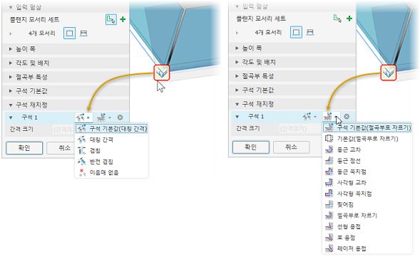

- 구석 기본값
판금 스타일에서 구석 기본값이 지정됩니다. 동일한 피쳐에서 둘 이상의 플랜지를 작성하는 경우 구석 기본값을 사용할 수 있습니다. 이를 통해 플랜지 요구 사항이 하나의 패스로 완전히 정의되는 원활한 워크플로우가 가능합니다. 특정 구석 처리가 필요한 개별적으로 작성된 플랜지의 경우 구석 이음매 명령을 사용합니다.
- 자동 마이터
- 자동 마이터는 절곡부 각도가 90도보다 큰 단일 작업 중에 둘 이상의 플랜지 모서리를 작성 또는 편집하면서 인접한 플랜지 모서리 사이에 자동으로 재질을 연장합니다. 옵션을 선택하여 플랜지를 자동으로 연장하여 구석 간격을 작성하도록 합니다.

- 구석 재지정
- 플랜지 피쳐가 둘 이상의 플랜지로 구성된 경우 선택한 각 구석에 대해 릴리프 및 쉐이프 옵션을 재지정할 수 있습니다.
- 구석 #
- 선택한 피쳐에 포함된 구석을 고유하게 식별합니다.
- 릴리프 재지정
- 선택한 구석에 대한 구석 릴리프 유형만 제공합니다. 드롭다운 리스트를 사용하여 원하는 릴리프 조건을 선택합니다.
- 구석 기본값. 기본값은 판금 스타일에 정의되며 관련 아이콘을 표시합니다. 기본값을 변경하려면 스타일을 수정합니다. 다음 조건 중 하나를 선택하여 기본 방법을 수정할 수 있습니다.
대칭 간격. 두 모서리의 플랜지 면을 연장하여 등거리 간격을 작성합니다.
겹침. 첫 번째 선택한 모서리의 플랜지 면을 두 번째 선택한 모서리의 외부 면까지 연장합니다.
반전 겹침. 두 번째 선택한 모서리의 플랜지 면을 첫 번째 선택한 모서리의 외부 면까지 연장합니다.
이음매 없음.
- 쉐이프 재지정
- 선택한 구석에 대한 구석 쉐이프 유형만 제공합니다. 드롭다운 리스트에서 원하는 쉐이프를 선택합니다. 구석 쉐이프 리스트는 위에 요약되어 있습니다.
