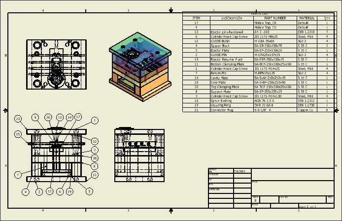

2D 도면에는 기본 보기, 치수, 부품 리스트, 품번기호, 구멍 테이블 정보 등이 포함됩니다. 다음 그림은 자동으로 생성되는 2D 도면을 보여 줍니다.
모든 제품 모형에 대해 도면을 작성할 수 있습니다. 현재 금형 설계 문서에 기반하여 도면 그룹을 지정할 수 있습니다. 시트 형식, 치수 스타일, 중심 표식 등을 포함한 도면 설정을 구성할 수 있습니다. 도면 그룹 및 도면 설정을 다른 금형 설계 문서로 내보낼 수 있습니다.
자동으로 생성된 도면 문서가 불만족하면 Inventor 도면 환경 에서 수동으로 도면을 수정할 수 있습니다.
