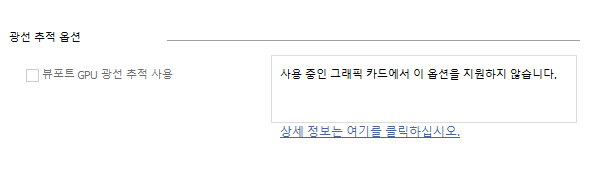

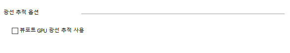

GPU 광선 추적 기능을 사용하려면 최신 버전의 Windows 10에 도입된 DirectX 광선 추적(DXR) 기능을 지원해야 합니다. 이 기능은 2019년부터 NVIDIA에서 출시한 GPU 대부분과 2021년부터 AMD에서 출시한 GPU에서 지원됩니다. Intel은 모바일 및 데스크톱 플랫폼을 모두 아우르는 향후 Arc™ 그래픽에서 이를 지원할 예정입니다. Inventor 2023 릴리즈 시에는 다음 GPU에서 GPU 광선 추적을 사용할 수 있습니다.
모든 주요 공급업체의 향후 GPU에는 DXR 지원이 포함되어 점차 성능이 향상될 것으로 예상됩니다. 일반적으로 데스크톱 GPU는 동일한 모형 이름을 가진 사용자를 포함하여 해당 노트북의 성능보다 성능이 뛰어납니다.
Windows 10 운영 체제를 사용하는 경우 OS 빌드는 1809(2018년 10월) 이상이어야 합니다. 또한 GPU 드라이버가 최신 버전인지 확인합니다.
