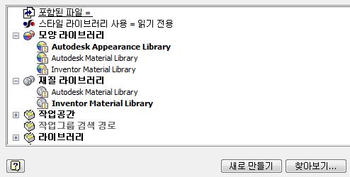

라이브러리 및 프로젝트
프로젝트 파일에서 프로젝트에 연결하려는 재질 및 모양 라이브러리를 선언합니다. 재질 및 모양 섹션에는 하나 이상의 재질 라이브러리가 필요합니다. 하나만 존재할 경우 다른 라이브러리를 추가할 때까지 삭제할 수 없습니다.
재질 및 모양 라이브러리는 프로젝트에서 참조하는 스타일 라이브러리처럼 서로 별개의 라이브러리입니다. Autodesk 제품과 함께 설치된 라이브러리는 읽기 전용입니다. 사용자 라이브러리를 파일 속성을 사용하여 읽기 전용 또는 읽기 쓰기로 설정할 수 있습니다.
사용자 재질 라이브러리를 작성하고 프로젝트의 활성 라이브러리로 설정할 수 있습니다. 사용자 라이브러리를 읽기 전용으로 만들려면, Windows 탐색기 파일 특성을 사용하여 라이브러리 파일 속성을 읽기 전용으로 설정합니다. 모든 재질 라이브러리 파일 이름은 확장자가 .adsklib입니다.

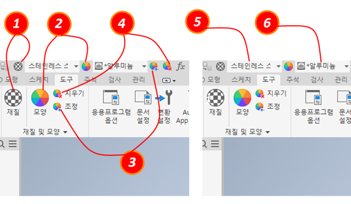

활성 라이브러리
프로젝트 편집기에서 활성 라이브러리의 이름이 굵게 표시됩니다. 라이브러리에 재질과 모양이 모두 있으면 재질 및 모양 라이브러리 섹션 둘 다에 추가할 수 있습니다. 동시에 활성화될 수 있습니다. 활성 라이브러리는 Inventor에서 재질을 나열하거나 사용하는 위치(QAT(신속 접근 도구막대) 포함)를 제어합니다. 프로젝트 파일에 라이브러리가 하나만 있다면 기본적으로 활성 라이브러리입니다. 이 활성 라이브러리는 유일한 라이브러리가 아니라면 제거할 수 있습니다. 활성 라이브러리 위에 나열된 라이브러리에는 활성 상태가 이어집니다.
리스트에서 하나를 선택하거나 기존 라이브러리 열기 검색기 명령을 사용하여 다른 라이브러리를 탐색할 수 있습니다.
