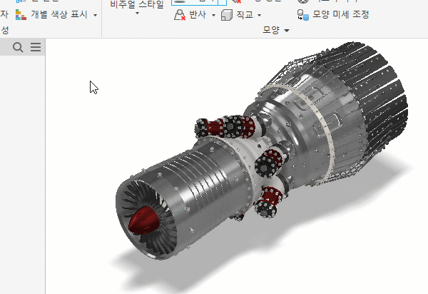

구성요소를 개별 색상으로 표시하려면
부분조립품, 고유 구성요소 또는 개별 구성요소를 개별 색상으로 표시할 수 있습니다.
새로운 기능: 2025
개별 색상 표시
다음 옵션 중 하나를 사용하여 구성요소를 개별 색상으로 표시할 수 있습니다.
  1. 리본 뷰 탭의 가시성 패널에서 개별 색상 표시 화살표를 클릭하여 옵션 리스트를 표시합니다. 버튼을 클릭하면 마지막으로 선택한 옵션을 사용하여 뷰 모드가 전환됩니다.
  2. 리스트에서 다음 중 하나를 선택합니다.
    • 각각의 고유한 맨 위 단계 조립품에 대해를 선택하면 맨 위 단계 구성요소가 서로 다른 색상으로 표시됩니다.
    • 각각 맨 위 단계 조립품에 대해를 선택하면 각 맨 위 단계 구성요소가 개별 색상으로 표시됩니다.
    • 각 고유 부품에 대해 를 선택하면 조립품에 사용된 각 고유 부품에 대해 다른 색상이 표시됩니다.
    • 각 부품에 대해 를 선택하면 조립품의 모든 부품에 대해 다른 색상이 표시됩니다.
  3. 일반 보기 모양으로 돌아가려면 드롭다운 리스트 화살표가 아닌 개별 색상 표시 버튼을 다시 클릭합니다.
  4. 주: 개별 색상 표시는 뷰 상태입니다. 예를 들어, 내부 편집을 수행하거나 레이트레이싱으로 전환하거나 애드인 환경으로 전환하면 상태가 일반 모양으로 되돌아갑니다.
