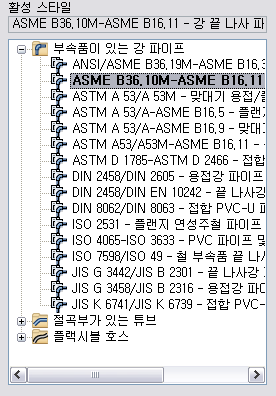

튜브 및 파이프 스타일 대화상자를 처음 열 때 검색기 리스트는 활성 스타일 위치까지 자동으로 확장됩니다. 표시된 활성 스타일은 현재 튜브 및 파이프 환경을 기반으로 합니다. 스타일 검색기 위의 읽기 전용 입력 상자에 활성 스타일이 표시됩니다. 이 활성 스타일은 검색기 리스트에서 굵게 강조 표시됩니다.

스타일 검색기에서는 정의되어 있는 모든 스타일의 리스트에 액세스할 수 있습니다. 이 리스트를 사용하여 하나 이상의 스타일을 선택한 다음 도구막대에서 명령을 클릭하여 다양한 작업을 수행할 수 있습니다. 노드를 마우스 오른쪽 버튼으로 클릭하면 상황에 맞는 메뉴를 표시하여 추가 옵션을 사용할 수도 있습니다.
