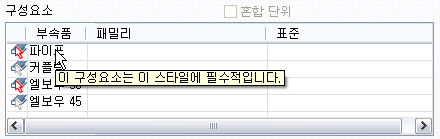

구성요소 테이블에는 보고 있거나 작성 중인 스타일의 기본 구성요소 세트가 나열됩니다. 기호는 구성요소가 선택인지 또는 필수인지 나타내며 구성요소에 문제가 있는지 여부를 나타냅니다. 기호 위에 커서를 놓으면 설명이 표시됩니다.
테이블에서 행을 마우스 오른쪽 버튼으로 클릭하여 기존 구성요소를 지우거나 부속품을 억제 또는 억제해제하거나 구성요소를 찾을 수 있습니다. 구성요소를 찾을 경우 라이브러리 검색기 대화상자가 표시됩니다. 라이브러리 검색기 대화상자에는 선택할 수 있는 부품이 나열됩니다. 이러한 부품은 스타일 검색기에서 선택한 노드 및 일반 탭에서 설정한 스타일 기준에 따라 컨텐츠 센터에서 필터링됩니다.
