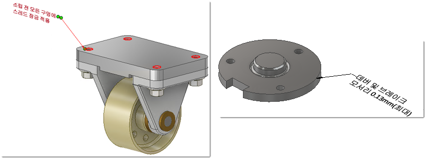

텍스트를 사용하여 지시선 추가 또는 편집
지시선 텍스트는 기본적으로 단일 세그먼트 지시선과 함께 작성됩니다. 추가 지시선 세그먼트를 작성하려면 명령을 시작하고 마우스 오른쪽 버튼을 클릭하고 단일 세그먼트 지시선을 클릭하여 선택취소합니다.
  1. 리본에서 주석 탭 주 패널 지시선 텍스트 를 클릭합니다.
  2. 형상에서 앵커점을 선택합니다.
  3. 필요한 경우 마우스 오른쪽 버튼을 클릭하고 다음 중 하나를 수행합니다.
    • 상황에 맞는 메뉴에서 다음 후보 평면 변경을 클릭하거나 스페이스바 바로 가기를 사용하여 대체 평면 간을 순환합니다.
    • 주석 평면 변경을 클릭한 다음 평면형 면을 선택하여 텍스트의 방향을 지정합니다.
    • 정렬 전환을 클릭하여 텍스트 방향을 다시 정합니다.
    • 상황에 맞는 메뉴에서 형상에 정렬을 클릭한 다음 모서리나 축을 선택하여 텍스트의 방향을 지정합니다.
    • 지시선 쉐이프에 보다 유연하게 사용할 수 있도록 추가 꼭지점을 지시선에 포함하려면 꼭지점 추가를 클릭합니다.
    • 꼭지점 삭제를 클릭하여 지시선에 추가된 꼭지점을 제거합니다.
    • 연관된 형상 추가/제거를 클릭한 다음 지시선 텍스트와 연관시킬 형상을 선택합니다.
      팁: 창 선택을 사용하여 형상을 추가하거나 제거할 수 있습니다. 작성 후 지시선을 강조 표시하여 연관된 형상을 봅니다.
  4. 클릭하여 지시선 끝점을 배치합니다.
  5. 텍스트 형식 대화상자에서 원하는 텍스트를 추가하고 확인 또는 적용을 클릭하여 작성합니다.

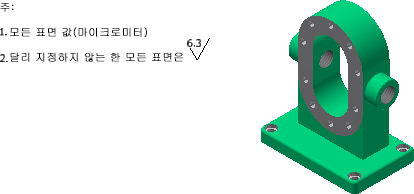

일반 주 추가
  1. 리본에서 주석 탭 주 패널 일반 주 를 클릭합니다.
  2. 화면표시에서 주를 배치할 사분점을 선택합니다.
  3. 텍스트 형식 대화상자에서 원하는 텍스트를 추가합니다.
  4. 원하는 경우 표면 텍스처 삽입 아이콘 을 클릭하여 일반 표면 텍스처를 참고에 추가합니다.
    을 클릭하여 일반 주에 일반 프로파일을 추가할 수도 있습니다.
  5. 확인 또는 적용을 클릭하여 작성합니다.
    주가 뷰에 수직으로 표시됩니다.
팁: 메모 텍스트의 크기를 변경하려면 응용프로그램 옵션>일반 탭에서 주석 축척을 설정합니다.
