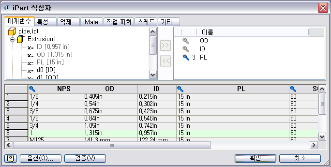

iPart 작성자 테이블마다 기본 행이 있습니다. 기본 행은 컨텐츠 센터에서 부품 패밀리를 열 때 표시되는 라이브러리 부품을 결정합니다.
예를 들어 샘플 파이프 iPart인 Autodesk₩Inventor Professional <버전>₩Tutorial Files₩Tube & Pipe₩Example_iparts₩pipe.ipt를 엽니다. 모형 검색기에서 테이블을 두 번 클릭하여 iPart 작성자 대화상자를 엽니다.
초록색으로 강조 표시된 행이 기본 행입니다. 기본 행을 변경하려면 적절한 행 번호(예: 1/2)를 마우스 오른쪽 버튼으로 클릭하고 기본 행으로 설정을 선택합니다. 확인을 클릭하면 그래픽 창에서 파이프 부품이 자동으로 업데이트됩니다.
파이프 iPart가 컨텐츠 센터에 게시됩니다. 이제 부품 패밀리를 열면 미리보기 이미지에 기본 행의 매개변수와 함께 해당 부품이 표시됩니다.
90도 엘보우 및 45도 엘보우를 열어 iPart 작성자 대화상자에서 해당 기본 행을 확인할 수 있습니다.
