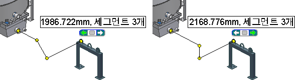

두 개의 원형 개구부, 꼭지점 및 작업점과 같은 적합한 형상을 선택하면 필요한 세그먼트 및 루트 점이 생성됩니다. 선택한 점을 기준으로 라우팅 솔루션이 두 개 이상 있을 수 있습니다. 이러한 경우 기타 선택 명령이 표시됩니다. 루트 작성 또는 추후 편집 시 솔루션을 차례로 살펴보고 요구에 가장 적합한 솔루션을 선택할 수 있습니다.
가능한 솔루션을 차례대로 살펴보려면 화살표를 클릭합니다. 가운데에 있는 초록색 영역을 클릭하면 선택할 수 있습니다.
단일 루트에 여러 개의 자동 루트 솔루션이 있으면 다음 섹션으로 이동하기 전에 기타 선택을 사용하여 각 섹션에 있는 솔루션을 차례로 살펴봅니다.
솔루션은 세그먼트의 길이와 개수를 기준으로 평가되고 우선순위가 매겨집니다. 길이와 세그먼트 정보는 사용 가능한 솔루션을 고려할 수 있도록 팁에 포함됩니다.
추후 편집 시 새 자동 영역 솔루션으로 전환해야 할 경우 루트 환경을 활성화합니다. 모형 검색기에서 자동 영역을 마우스 오른쪽 버튼으로 클릭하면 대체 솔루션 명령을 사용할 수 있습니다.
