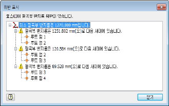

최소 절곡부 반지름 을 종종 위반할 수 있습니다. 절곡부 반지름 위반을 검사하려면 검색기에서 검사할 호스 노드를 마우스 오른쪽 버튼으로 클릭하고 절곡부 반지름
검사를 선택합니다.
성공을 나타내기 위해 검색기에서 호스 옆에 초록색 확인 표시가 나타냅니다.
위반이 있는 경우 위반 표시 대화상자가 표시됩니다. 위반을 나타내기 위해 호스 옆에 아이콘
이 표시됩니다.
호스 위치를 즉시 조정하여 위반을 수정하거나 계속 작업하다가 나중에 조정할 수 있습니다. 문서를 작성하여 절곡부 반지름 위반을 기록할 수 있습니다.
호스 위치를 적절하게 조정하면 검색기와 튜브 및 파이프 조립품에서 위반이 제거됩니다. 위반을 수정하지 않고 검색기에서 위반을 지우려면 상황에 맞는 메뉴의 위반 지우기를 사용합니다.
