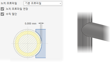

자세한 내용은 패널에서 사용자 지정 프로파일을 작성하는 방법을 클릭하거나 프레임 생성기 노치 끝 처리 작성을 참고하십시오.

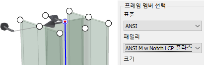

리본에서 설계 탭
프레임 패널
노치를 클릭합니다.
노치를 받을 프레임 멤버를 선택하려면 클릭합니다.
노치의 쉐이프를 나타내는 프레임 멤버를 선택하려면 클릭합니다.
