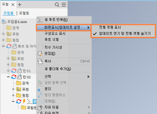

다음 이미지는 루트의 상황에 맞는 메뉴에서 액세스할 수 있는 화면표시 설정을 보여줍니다.
전체 파이프 런 또는 지정된 루트의 업데이트를 허용합니다. 전체 객체 표시 옵션을 선택하면 연관된 루트 및 런이 배치된 상태로 표시되고 변경 사항에 자동으로 응답합니다. 이 설정은 기본 런 조립품에 새 루트 및 런이 추가될 때의 기본값입니다.
전체 파이프 런 또는 지정된 루트의 자동 업데이트를 연기합니다. 업데이트 연기 및 전체 객체 숨기기 옵션을 선택하면 연관된 루트 및 런이 중심선으로 표시됩니다. 기본 구성요소는 숨겨지고 변경 사항에 응답하지 않습니다.
연기된 루트는 검색기에서 번개 아이콘으로 표시됩니다.
