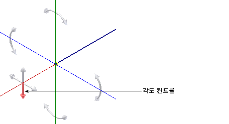

활성 스타일에 45도 루트 방향이 설정되면 3D 직각 루트에 각도 컨트롤이 표시됩니다. 각도 컨트롤이 표시되면 루트 위치를 45도 증분으로 회전할 수 있습니다.
각도 컨트롤을 사용하려면 필요한 각도 위치를 가리키는 화살표를 클릭합니다. 원하는 위치로 이동되면 선 위의 점을 선택하여 새 각도 위치에 세그먼트를 작성합니다.

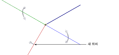

화살표를 클릭하면 경로를 원하는 각도로 지정할 수 있습니다.
루트 경로가 새 각도 위치로 변경됩니다. 잘못된 방향을 선택한 경우 선택한 축에 표시된 단일 화살표를 클릭하여 이전 각도 위치로 돌아갑니다.
