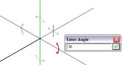

각도를 입력하는 것도 이와 비슷합니다. 회전 화살표 또는 절곡부 튜브 회전 화살표 위에 마우스 커서를 올려 놓은 상태에서 값을 입력합니다. 또한 마우스 오른쪽 버튼을 클릭하고 각도 입력을 선택할 수도 있습니다.

각도 값을 입력합니다.

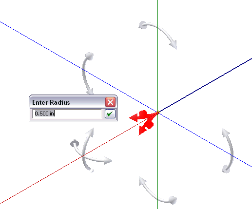

현재 절곡부 반지름을 보려면 커서를 반지름 화살표 위에 놓습니다. 화면표시를 클릭하면 절곡부 반지름으로 다른 값을 입력할 수 있습니다. 커서를 반지름 화살표 위에 놓은 상태에서 새 값을 입력할 수 있습니다.
새 반지름은 그 다음 절곡부에만 적용됩니다. 이후의 모든 절곡부는 튜브 및 파이프 스타일 대화상자에 설정한 기본 반지름을 사용합니다.
