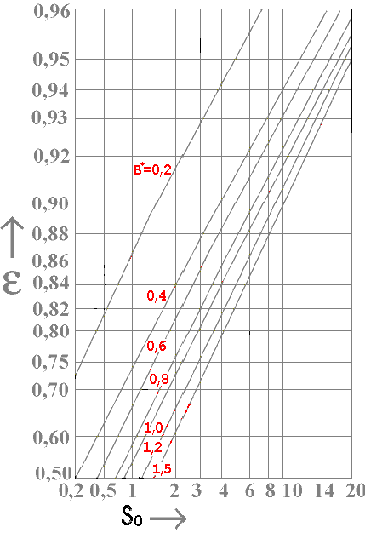

상대 저널 베어링 편심
상대적 편심 값은 좀머펠트 수와 상대적 베어링 폭에 따라 다이어그램에서 가져옵니다.
상대 저널 베어링 편심에 대한 권장 값 범위는 0.7 - 0.96입니다. 값이 낮을 경우 불규칙하게 저널이 사용됩니다. 상한을 초과하면 표면 거칠기의 최대값 간의 최대 마찰이 발생할 수 있습니다.

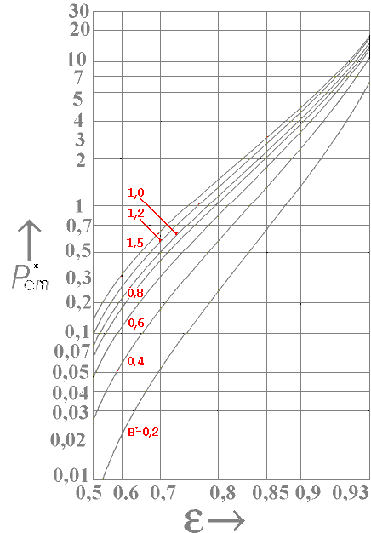

윤활 슬롯의 최대 압력
여기에서 P * cm 는 평균 베어링 평면의 치수 없는 특정 압력 수치이며 지정한 상대 저널 베어링 편심과 상대 베어링 폭에 따라 다이어그램에서 가져옵니다.
실행 시 최대 압력 값과 시작 및 런아웃 시 특정 베어링 압력의 크기는 베어링 부시 재질의 설계를 위한 필수 데이터이기도 합니다.
