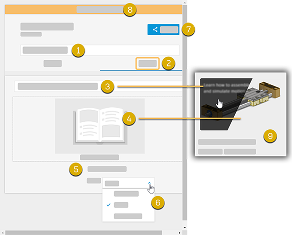

튜토리얼 인터페이스에는 두 개의 기본 섹션이 있으며 탭으로 구분된 작업 및 정보가 있습니다.
- 튜토리얼 제목 - 두 탭 중 하나에 입력할 수 있습니다.
- 정보 탭
- 튜토리얼 설명 - 튜토리얼에서 학습할 내용을 청중이 알 수 있도록 하는 설명을 입력합니다. 갤러리의 튜토리얼 위에 커서를 놓으면 설명이 표시됩니다.
- 썸네일 이미지 - 클릭하여 이미지를 튜토리얼에 추가합니다.
- 작성자 - 활성 사용자 이름입니다. 편집할 수 없습니다.
- 튜토리얼 유형 - 빠른 시작, 기본 및 중간 중에서 선택합니다.
- 공유 - 클릭하여 튜토리얼을 공유합니다.
- 공유 상태 - 상태는 텍스트 및 색상으로 코딩되어 있어 튜토리얼의 공유 여부를 쉽게 알 수 있습니다.
- 튜토리얼 갤러리 - 튜토리얼 썸네일, 제목, 설명, 릴리즈 및 다운로드 개수가 갤러리에 표시됩니다.
