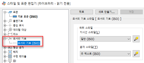

새로 추가된 모서리 기호 피쳐에 대해 알아봅니다.
이 릴리즈의 Inventor부터 ISO 13715:2019 표준을 기반으로 모서리 기호를 정의할 수 있습니다. 새 모서리 기호 명령이 주석 탭의 기호 패널에 추가되었습니다.
마크다운 카드 메타데이터
모서리 기호 스타일이 도면 스타일 및 표준 편집기에 추가됩니다.
자세한 내용은 모서리 기호 추가를 참고하십시오.
