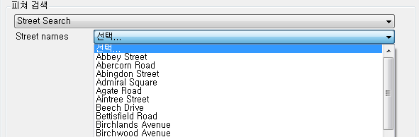

피쳐 검색 그룹 상자에서 특정 객체를 선택하여 지도 중심을 지정할 수 있습니다. 이 검색은 피쳐 검색 관리자를 사용하여 정의할 수 있으며, 입력 유형 콤보 상자를 포함한 순차 검색 유형입니다.
다음과 같은 세 가지 유형의 피쳐 검색 정의가 제공됩니다.
- 순차 검색 - 순차 검색은 한 레벨에서 다른 레벨로 향상됩니다. 마지막에 원하는 피쳐를 가져올 수 있습니다. 예를 들어, 먼저 도시를 선택한 후 거리를 선택하고 마지막으로 빌딩을 선택합니다. 하위 검색은 선택 리스트나 문자 상자로 정의할 수 있습니다.
