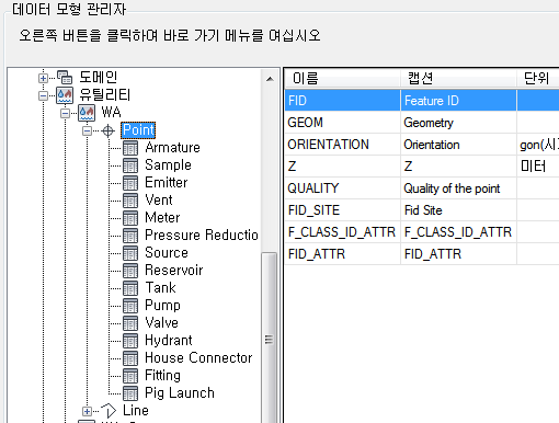

예: 물 응용프로그램에서 유틸리티 노드 피쳐 클래스에는 회전자, 이미터, 벤트 및 미터기 등과 같은 모든 점 속성 피쳐 클래스에 대한 다중 관계가 있습니다. 유틸리티 모서리 피쳐 클래스는 선 속성 피쳐 클래스인 파이프와 관계가 있습니다.
유틸리티 데이터 모형: 객체 피쳐 클래스와 관련된 물 노드 피쳐 클래스 점(데이터 모형 탐색기에 표시)
이 구조는 사용자에게 표시되지 않습니다. 하지만 사용자는 특수 유틸리티 피쳐 규칙을 통해 속성 피쳐를 디지타이징할 수 있습니다. 그러면 지오메트리 피쳐가 처리됩니다.
