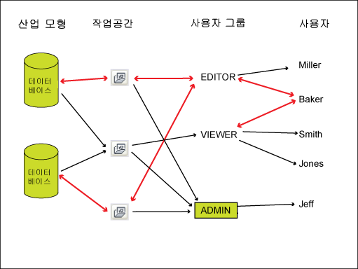

필요한 만큼 많은 사용자 그룹을 작성하고 권한을 세부적으로 정의할 수 있습니다. 사용자 그룹은 데이터 액세스 권한뿐만 아니라 특정 프로젝트에 대한 액세스 권한도 갖습니다.
Baker씨는 EDITOR 그룹과 VIEWER 그룹의 구성원입니다. Bake씨는 편집자로 두 개의 프로젝트에 액세스할 수 있습니다. Bake는 뷰어로서 하나의 프로젝트에 액세스할 수 있습니다.
Baker는 EDITOR 그룹과 VIEWER 그룹의 구성원입니다. Bake는 편집자로서 두 개의 프로젝트에 액세스할 수 있습니다. Bake는 뷰어로서 하나의 프로젝트에 액세스할 수 있습니다.
