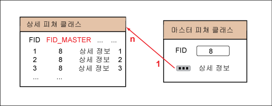

마스터 상세 정보 관계에서는 한 피쳐 클래스가 다른 피쳐 클래스와 여러 관계를 가질 수 있습니다. 예를 들어 건물과 같은 마스터 피쳐 클래스는 상세 피쳐를 여러 개 가질 수 있습니다. 마찬가지로 각 피쳐 클래스는 레이블을 여러 개 가질 수 있습니다.
데이터 모형: 마스터-상세 정보 관계

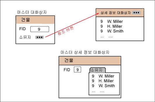

피쳐 클래스 양식에서는 상세 피쳐를 별도의 탭에 표시하거나 관련된 양식 및 관련된 모든 피쳐를 필터에서 열 수 있는 참조 버튼을 표시할 수 있습니다. 이러한 구성은 양식 설계자에서 수행합니다.
데이터 모형: 피쳐 클래스 양식에 관련된 피쳐 표시
