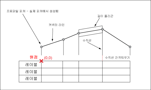

Oracle 기반 엔터프라이즈 산업 모형에서 프로파일을 사용하면 폐수, 물, 가스와 같은 산업에서 유틸리티 피쳐의 3차원 뷰를 생성할 수 있습니다. 모든 산업 모형에서 프로파일 데이터 구조를 기반으로 하는 사용자의 프로파일 정의를 작성하여 선형 피쳐 클래스의 경도 프로파일을 그릴 수 있습니다. 피쳐를 축에 투영하여 객체(예: 파이프)에 대한 프로파일을 사용합니다. 축은 도면에서 선택하거나 네트워크 추적을 통해 정의할 수 있습니다.
프로파일 피쳐 클래스는 프로파일 도면을 저장합니다.
프로파일은 네트워크의 상세 뷰를 제공합니다. 프로파일 또는 도면에서 피쳐를 선택하여 네트워크 정보를 조회할 수 있습니다. 프로파일은 기준 좌표를 0,0으로 하여 로컬 공간 참조 시스템에 저장됩니다. 이러한 좌표는 지구 좌표계에서 모든 위치에 배치될 수 있습니다. 프로파일을 작성하기 위해 프로파일 피쳐가 계산되고 산업 모형에 저장됩니다. 화면표시 관리자를 사용하여 모든 피쳐와 피쳐 클래스를 편집하고 스타일을 지정할 수 있습니다.

프로파일 피쳐 클래스에는 각 프로파일에 대한 점, 선 및 레이블이 저장되며, 다음과 같은 두 가지 피쳐 유형이 표시됩니다.
실제 피쳐(상위)(예: 맨홀 뚜껑). 실제 각 피쳐는 프로파일 피쳐와 일치하며, 실제 피쳐는 일반적으로 전역 참조 시스템에 표시되는 프로파일 객체입니다. 프로파일 피쳐 클래스는 FID_PARENT 속성에서 실제 피쳐와의 관계를 저장합니다.
프로파일 도면의 데코레이션 요소(예: 프레임 선, 범례 및 고정 레이블). 데코레이션 요소는 실제 피쳐와 일치하지 않습니다.
예를 들어 WW_LINE_PRO의 프로파일 피쳐에는 실제 WW_LINE 피쳐와 일치하는 프로파일 선이 저장됩니다.
