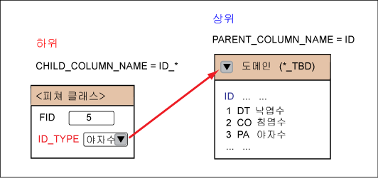

엔터프라이즈 산업 모형 에서 자주 사용되는 두 개의 관계 유형은 다음과 같습니다.
아래 그림은 피쳐 테이블과 도메인 테이블 간 관계를 보여줍니다.

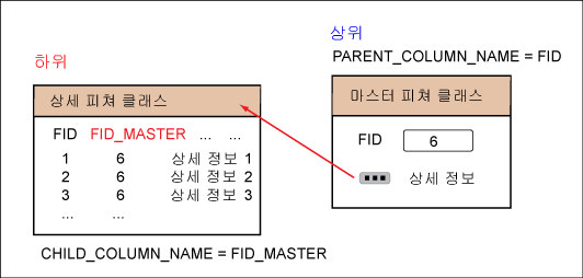

아래 그림은 마스터 테이블과 상세 테이블 간 관계를 보여줍니다.

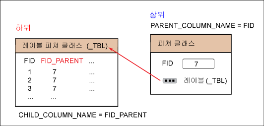

엔터프라이즈 산업 모형 데이터 모형: 가장 자주 사용되는 마스터-상세 관계: 피쳐 클래스와 레이블 피쳐 클래스 간 관계
